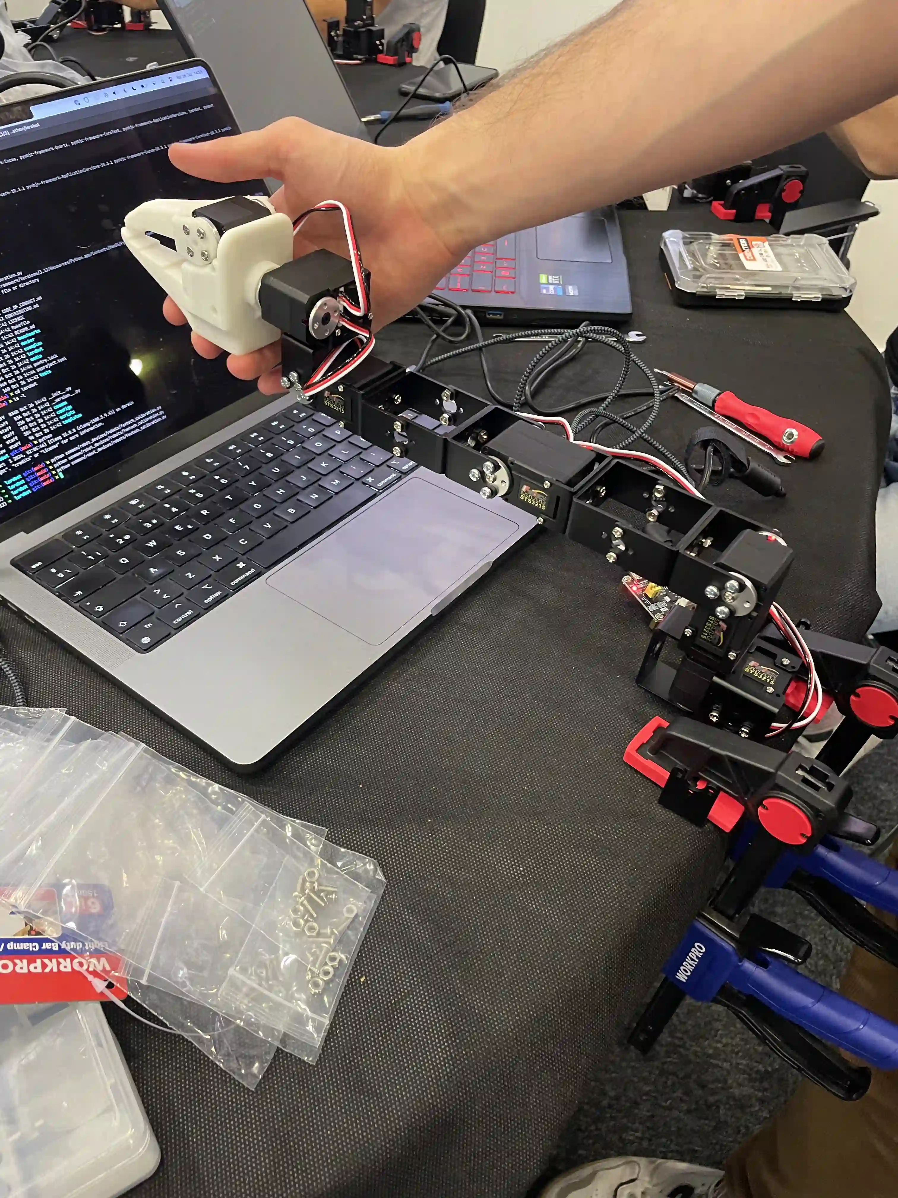

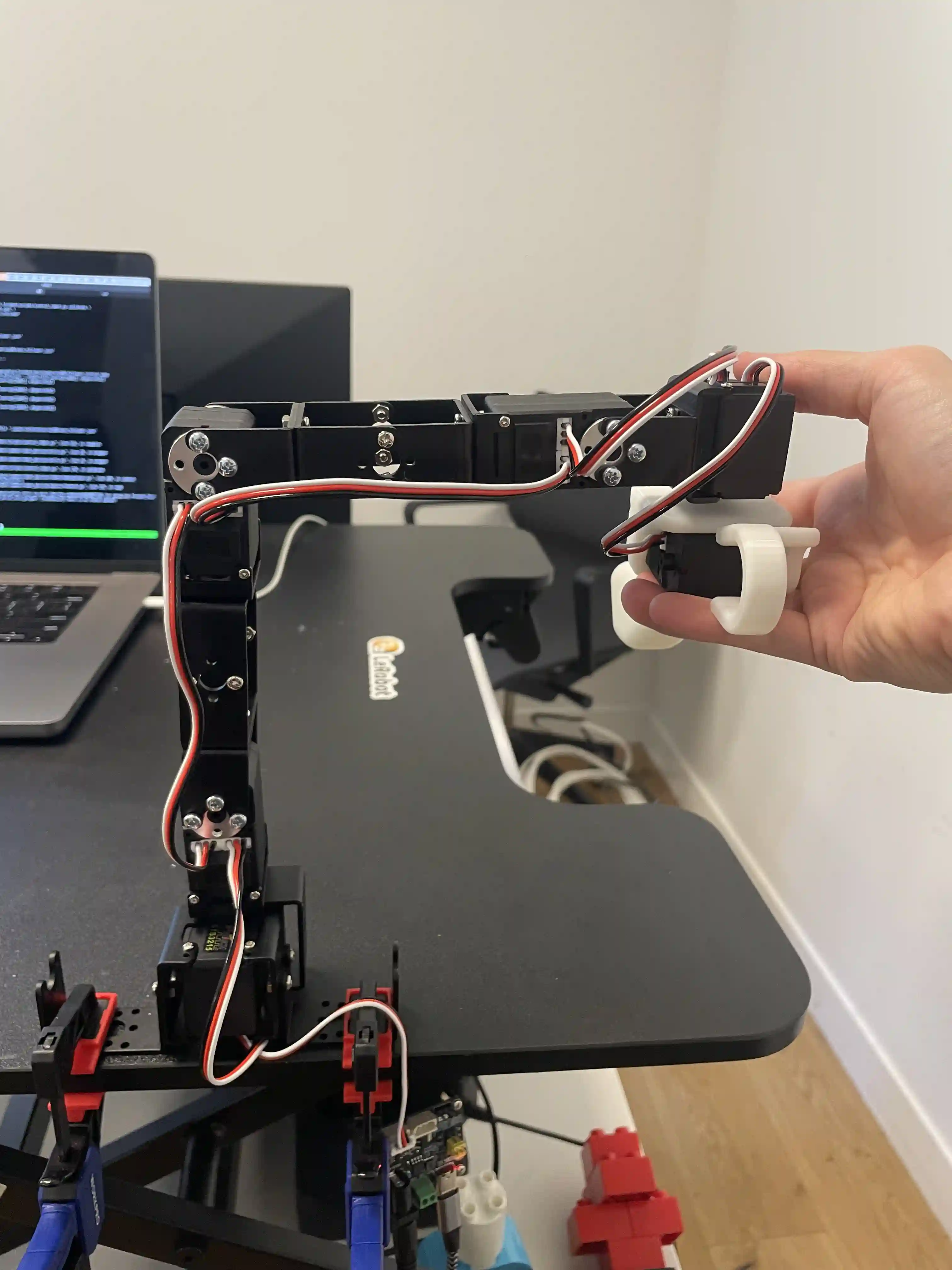

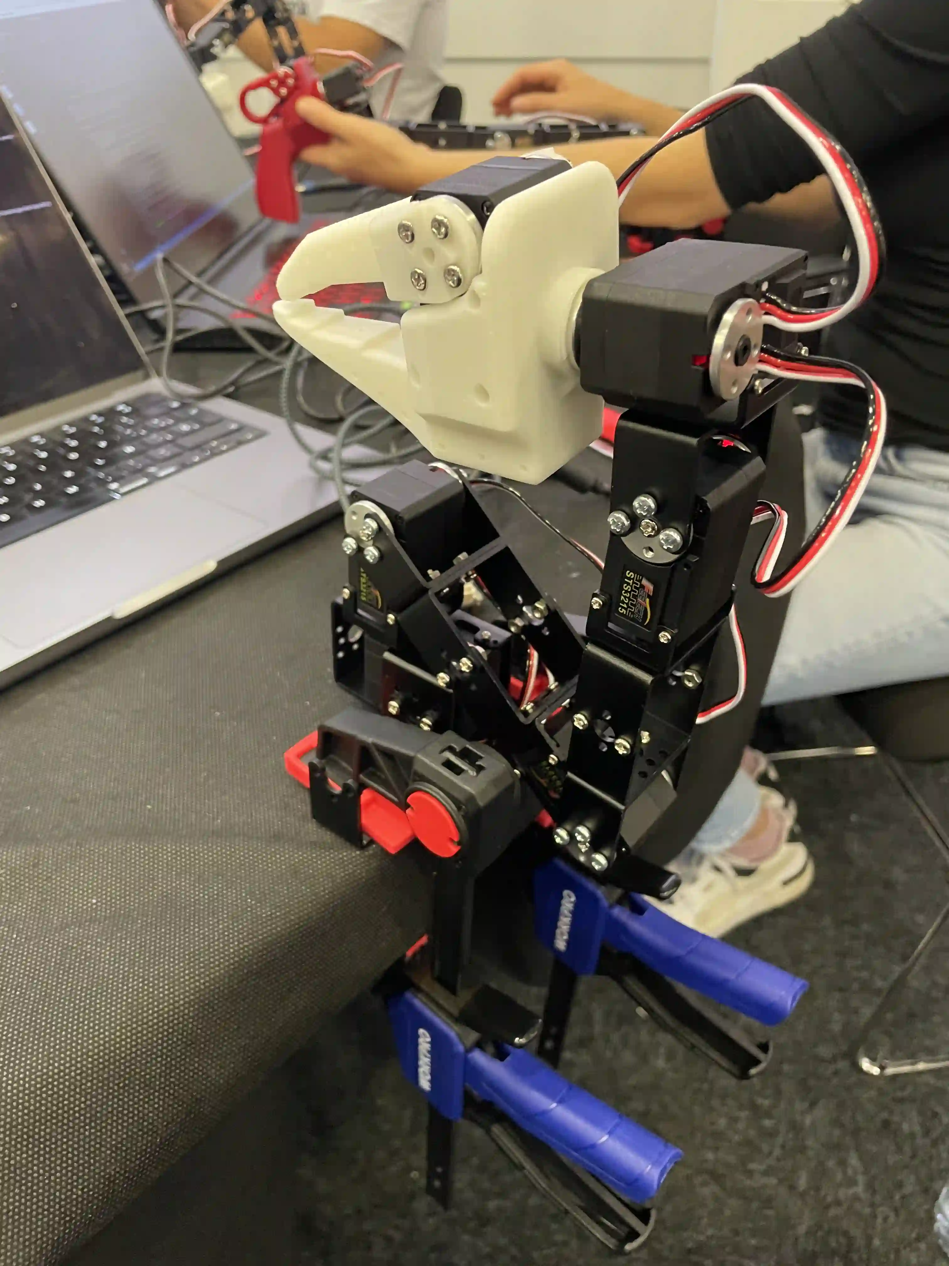

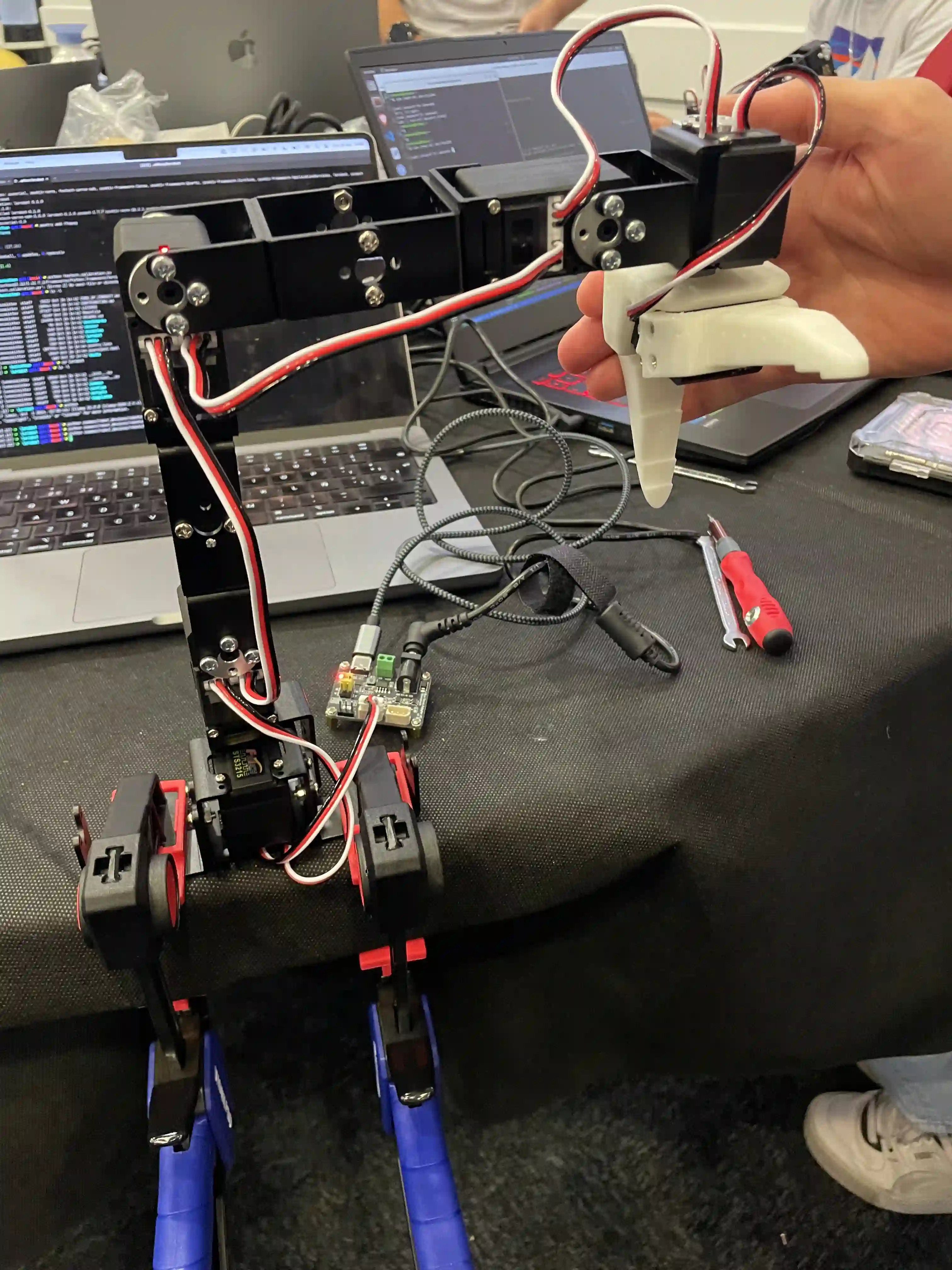

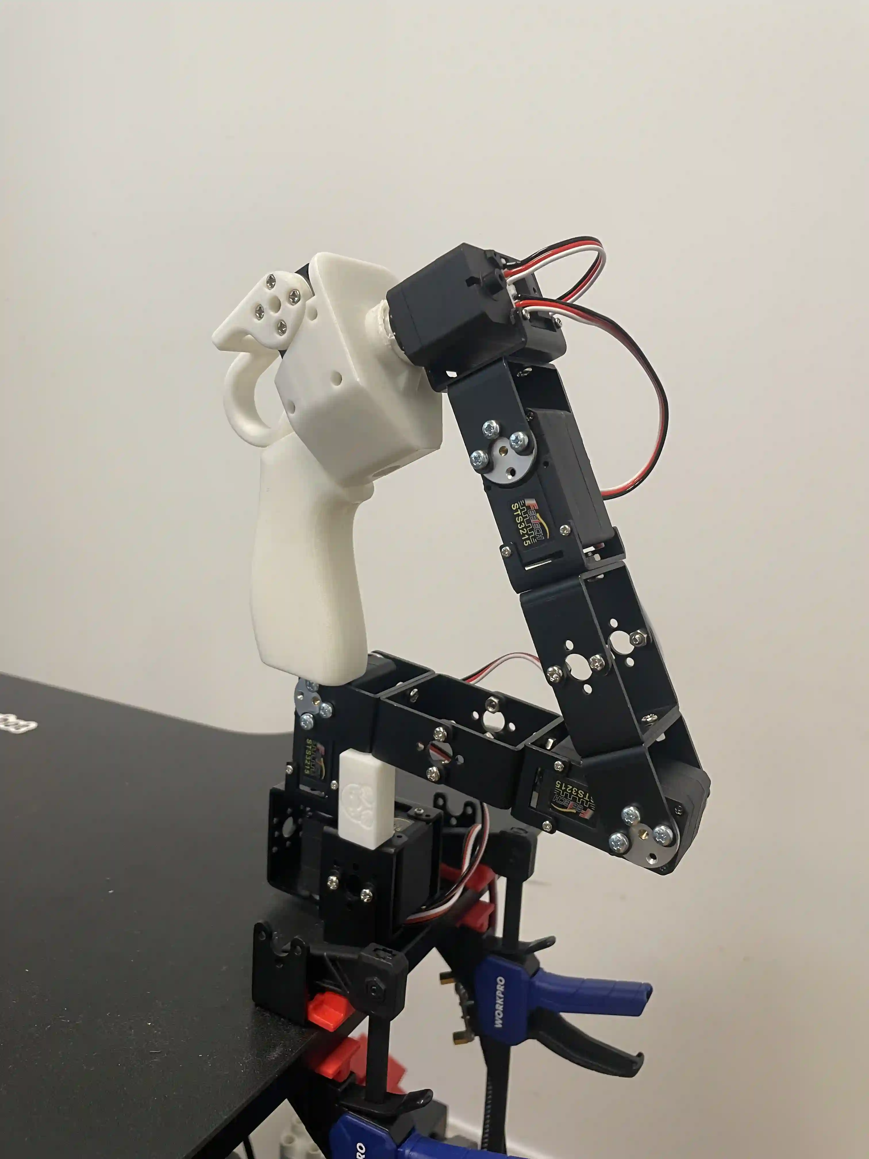

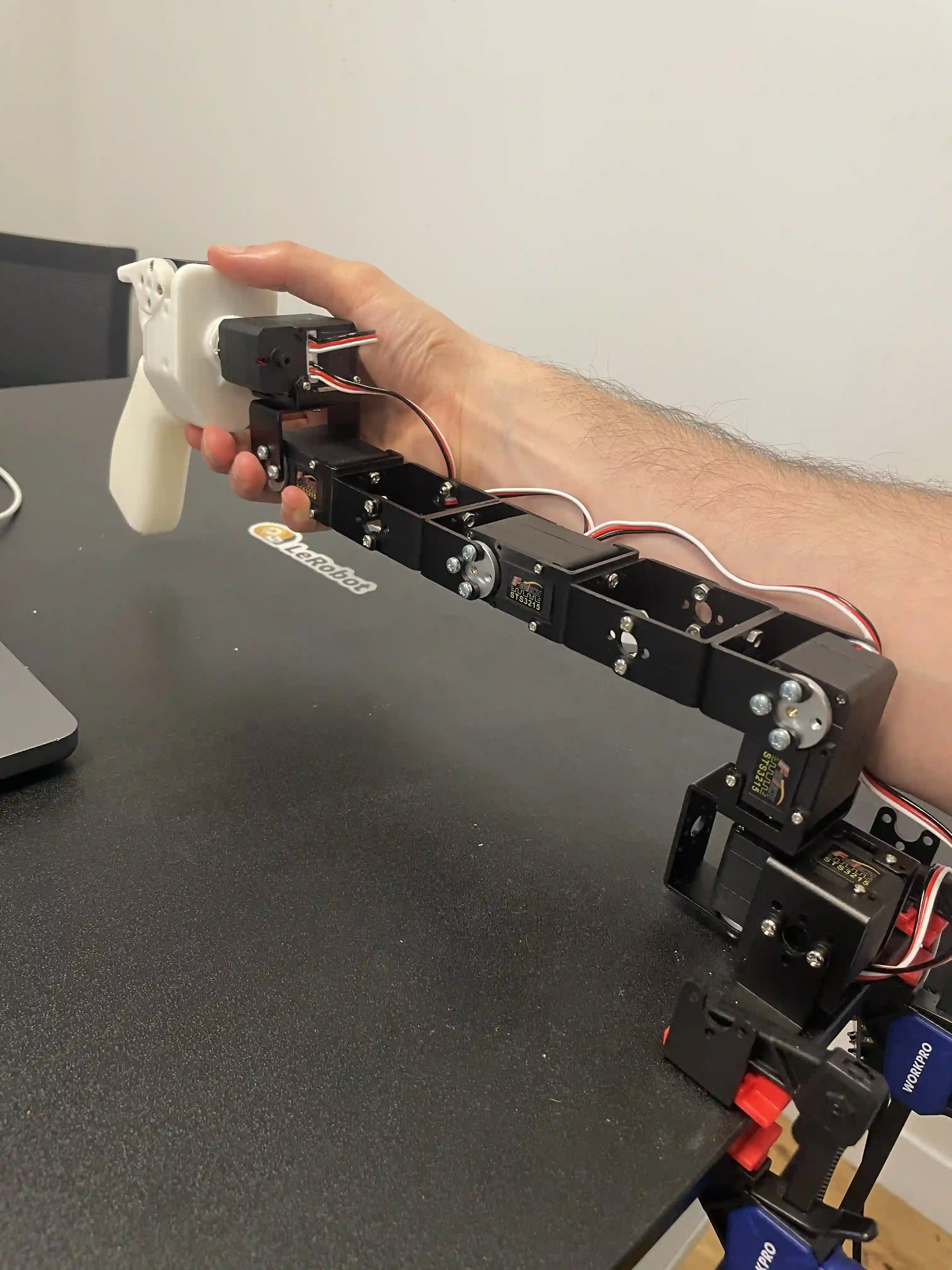

Assemble the arms
Calibrate
  --robot.type=moss \
  --robot.cameras='{}' \
  --control.type=calibrate \
  --robot.type=moss \
